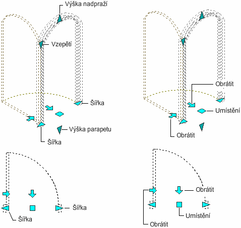

Pro úpravy dveří lze použít tyto uzly:
| Uzel | Popis |
Umožňuje změnu šířku dveří. Poznámka: Původně je uzel nastaven na omezení velikosti na některou ze standardních hodnot, definovaných pro styl dveří.
Klávesa Ctrl funguje jako přepínač mezi standardními a vlastními rozměry. Řada značek indikuje standardní rozměry pro vybranou kótu. Když posouváte uzel, je uchopen na každé zaškrtávací značce a zobrazí rozměr v této značce. Velikost a barva zaškrtávacích značek uzlu udává, zda při nastavení standardní hodnoty pro kótu budou mít dveře standardní velikost. Například pokud je výška dveří nastavena na nestandardní hodnotu, nebudou mít dveře standardní velikost, i když nastavíte šířku dveří na standardní hodnotu pro tento styl dveří. Dlouhé šedé zaškrtávací značky indikují, že standardní rozměry jsou možné; krátké červené značky indikují, že je již nastavena jiná kóta na nestandardní hodnotu. |
Umožňuje změnu výšku dveří. |
Umožňuje přemístění dveří v rámci stěny. |
Umožňuje změnit stranu závěsu dveří. |
Umožňuje změnit směr otvírání dveří. |
Vzepětí Vzepětí platí pro tvary dveří Pětiúhelník, Oblouk a Lomený oblouk. |
