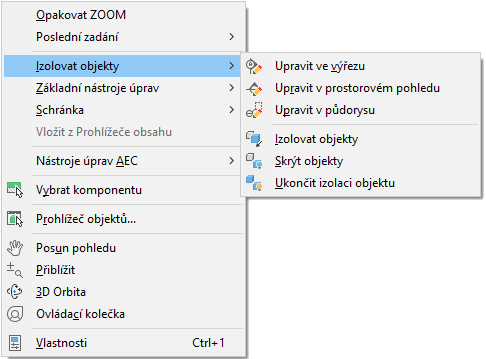

Po kliknutí pravým tlačítkem myši ve výkresové oblasti závisí obsah kontextové nabídky na aktuálně vybraných objektech. Pokud je například vybrán jeden nebo více objektů dveří, zobrazí se tato kontextová nabídka specifická pro dveře.
Kontextová nabídka dveří
Většina příkazů v kontextové nabídce objektu je dostupná i na kontextové kartě objektu na pásu karet.
V případě výběru více typů objektů zahrnuje kontextová nabídka pouze ty příkazy, které lze použít u všech vybraných objektů. Rovněž na pásu karet se zobrazuje kontextová karta Více objektů, která obsahuje jen použitelné příkazy. Pokud nejsou vybrány žádné objekty, zobrazí se obecná kontextová nabídka, jak je znázorněno dále. Tato nabídka obsahuje příkazy, které nejsou specifické pro objekt.
Obecná místní nabídka výkresu
