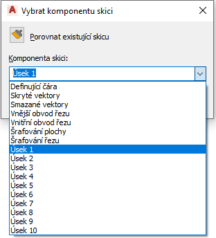

Tento postup použijte k úpravě skici v 2D řezu. Můžete přiřadit vybranou skicu pevným komponentám zobrazení, které určují zobrazení každého řezu, který vytvoříte nebo můžete přiřadit skicu komponentám zobrazení, které jste definoval.
Po přiřazení skici komponentám zobrazení můžete změnit vlastnosti zobrazení (viditelnost, barvu, hladinu, tloušťku čáry, typ čáry a měřítko typu čáry) ke změně zobrazení čar.

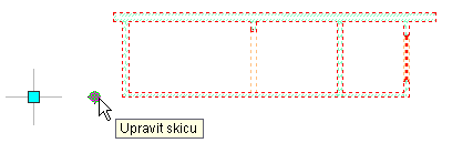

. Kontextová karta Upravit na místě: Na pásu karet se zobrazí karta Skica.
Můžete také kliknout na tlačítko
(Kopírovat existující skicu) a vybrat skicu v pohledu, u níž chcete, aby se komponenta zobrazení shodovala.
