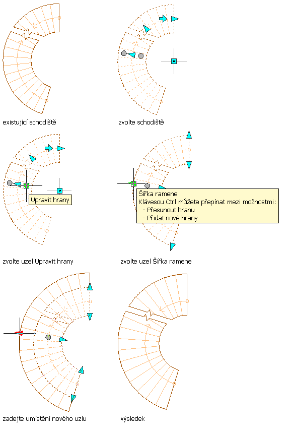

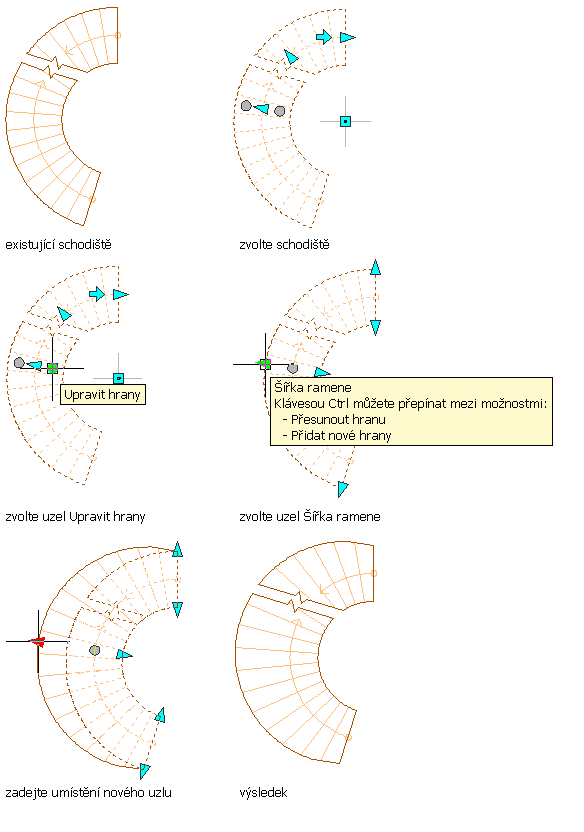

Tento postup použijte ke změně vnější hrany spirálového schodiště. Hranu můžete změnit dvěma způsoby:
| Chcete-li… | Pak... |
| rovnoměrně změnit šířku spirálového schodiště podél celého oblouku | klikněte na uzel Šířka ramene spirálového schodiště. |
| zachovejte střed a vnější záchytné body, zatím co měníte tvar spirálového schodiště | Klikněte na uzel Šířka ramene spirálového schodiště a stiskněte klávesu CTRL. |
Použití uzlů ke změně šířky ramene průběhu spirálového schodiště
Použití uzlů ke změně tvaru průběhu spirálového schodiště přidáním hrany
