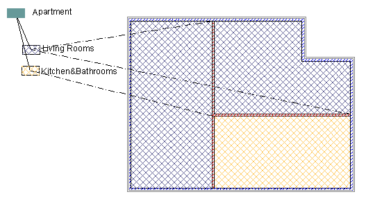

Zóny jsou objekty, které lze použít k seskupení prostorů. Mohou k nim být připojeny prostory a mohou obsahovat další zóny v hierarchické struktuře. Můžete například vytvořit zónu nazvanou Kancelářská budova, která obsahuje dílčí zóny pro jednotlivé kanceláře v budově. Každý prostor v kanceláři může být vyjádřen prostorem.
Zóny v budově
Zóny založené na šabloně DIN277
Zóny s přidělenými dílčími zónami a prostory
