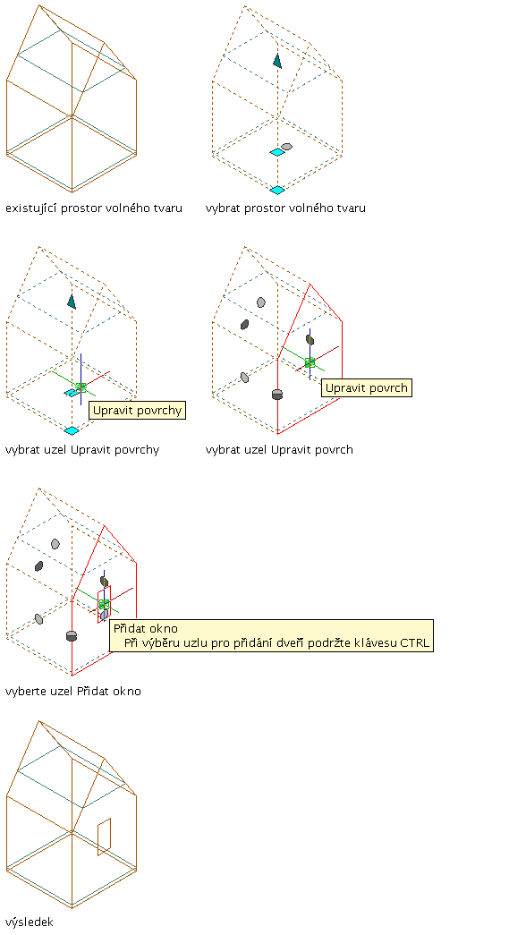

Tento postup slouží k přidání otvoru do povrchu 3D volného prostoru. Otvory lze přidat k rovným povrchům nebo zakřiveným povrchům (jako je například válcová plocha).
Poznámka: Otvory nelze přidat k povrchům kupolovitého nebo kulového tvaru.
- Vyberte prostor, kam chcete přidat otvor povrchu, a klikněte na uzel Upravit povrchy.
- Klikněte na uzel povrchu, kam chcete přidat otvor.
- Na aktivovaném povrchu klikněte na uzel Přidat okno.
Přidávání otvorů oken do povrchu volného prostoru
Chcete-li přidat dveře, podržte při kliknutí na uzel Přidat okno klávesu Ctrl. Všimněte si, že dveře se nacházejí ve spodní části vybraného povrchu.
Poznámka: Jestliže se po ukončení režimu úprav povrchu otvory nezobrazí, nebyl aktivována komponenta zobrazení Povrchy ve stylu prostoru nebo ve vlastnostech zobrazení objektu prostoru.
