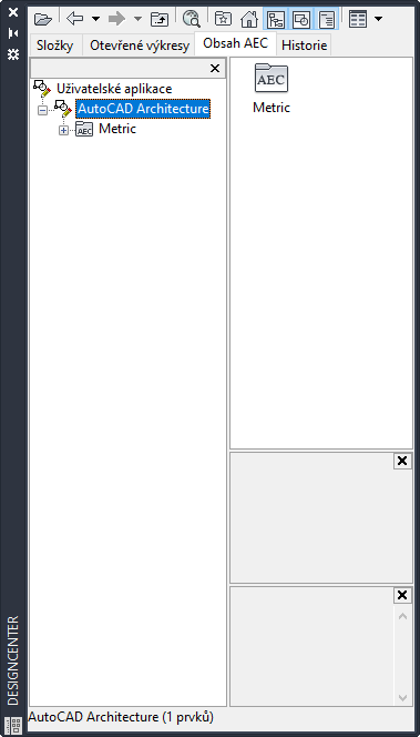

Obsah AEC se používá k vytváření výkresů a ke vkládání poznámek. K příkladům obsahu projektu patří dveře a okna, zatímco tabulky výkazů a klíčové poznámky jsou příklady obsahu dokumentace. K obsahu AEC lze přistupovat z Prohlížeče obsahu nebo z karty Obsah AEC v aplikaci DesignCenter®.
Karta Obsah AEC v aplikaci DesignCenter
