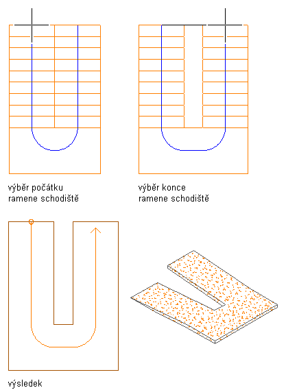

Tento postup použijte k vytvoření rampy pomocí schodiště. Styl Rampa-Beton (ve výkresu Styly schodišť) zahrnuje správné nastavení pro vytvoření rampy.
Pro vytvoření ramp by měl být použit typ schodnice rampy. Komponenta zobrazení plošek schodnice poskytuje čáry podesty pro rampy a Konec s nastavením stupně provede připojení k následující pracovní hladině správně, namísto toho, abychom měli výšku jedné podstupnice mezi rampou a povrchem, se kterým by se měla spojit.
Vlastnosti. Pokud to bude nutné, procházejte ji ke zobrazení nástroje, který chcete použít.
Obecné.
Vytvoření betonové rampy ve tvaru U
