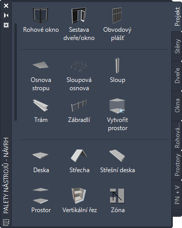

Paleta nástrojů obsahující nástroj střechy
Výchozí palety nástrojů v pracovním prostoru obsahují vzorové nástroje střech, které můžete použít a podle potřeby uživatelsky přizpůsobit. Kromě toho následující katalogy, dodané se softwarem, obsahují nástroje střech, které můžete přidat do svých palet nástrojů:
