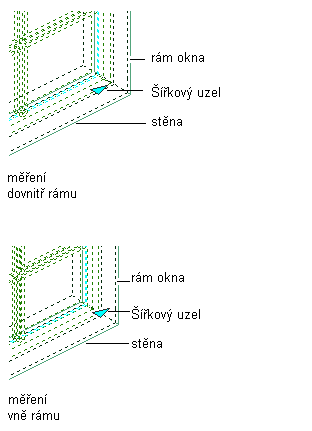

Tento postup slouží ke změně způsobu měření šířky okna.
| Jestliže chcete měřit okna | Pak… |
| k vnitřní straně rámu | jako hodnotu pro Měřit k zvolte možnost Vnitřek zárubně. |
| k vnější straně rámu | jako hodnotu pro Měřit k zvolte možnost Vnějšek zárubně. |
| ke středu rámu (pouze u rohových oken) | jako hodnotu pro Měřit k zvolte možnost Střed zárubně. |

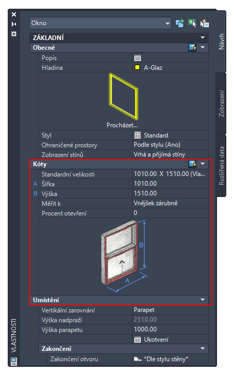

Zadání měření rámu okna
| Jestliže chcete určit… | Pak… |
| šířku panelu rohového okna ukotveného ke stěně | zadejte hodnotu pro šířku 1 nebo pomocí nástroje Označit vyberte dva body, kterými určíte vzdálenost. |
| šířku panelu rohového okna, které není ukotveno ke stěně | zadejte hodnotu pro šířku 2 nebo pomocí nástroje Označit vyberte dva body, kterými určíte vzdálenost. |
