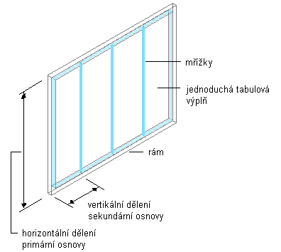

Definice prvků určují vzhled všech čtyř základních prvků obvodových plášťů. Pro každý prvek existuje odlišná definice.
Typy prvků osnov obvodových plášťů
Každý typ prvku může mít více definic. Můžete například definovat dělení, abyste vytvořili horizontální nebo vertikální osnovu a máte možnost určit buňky, které mají obsahovat vnořenou osnovu nebo sestavu dveře/okno. Pro usnadnění budoucího použití můžete definice prvků uložit a pak je podle potřeby přiřadit k osnovám, buňkám, rámům nebo příčlím.
