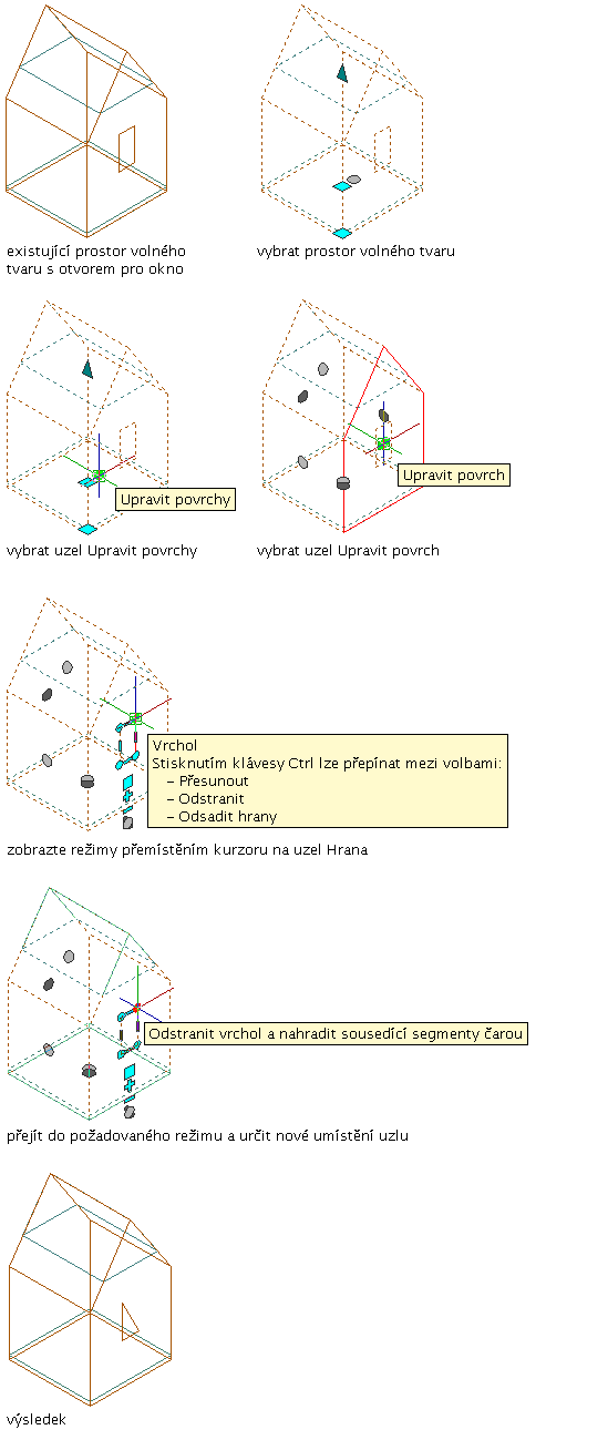

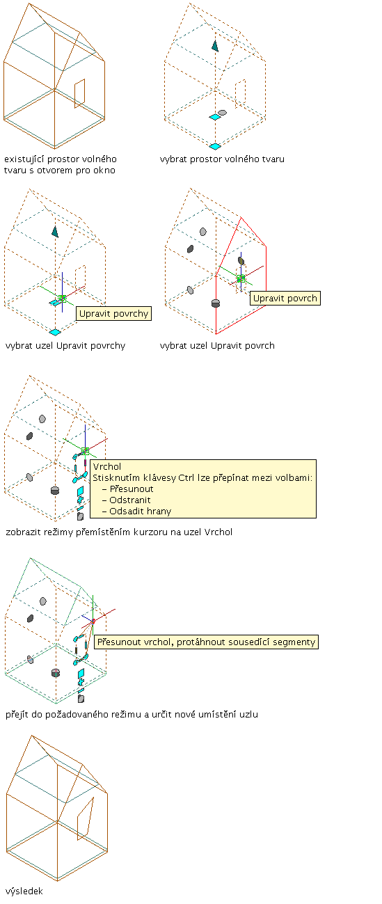

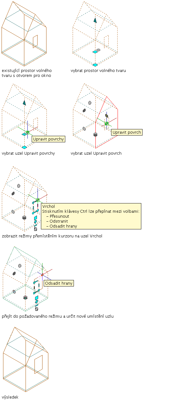

Uzel Vrchol má tři režimy úprav:
Přemístění vrcholu otvoru okna v povrchu volného prostoru
Odebrání vrcholu otvoru okna z povrchu volného prostoru
Odsazení hran otvoru okna v povrchu volného prostoru

| přesunout vrchol | přesuňte vrchol na požadované místo a poté pokračujte kliknutím nebo zadáním hodnoty a stisknutím klávesy Enter. |
| odebrat vrchol | pro přepnutí do režimu úprav Odebrat vrchol stiskněte klávesu Ctrl a kliknutím potvrďte odebrání. |
| přesunout vrchol a přilehlé hrany | trojím stisknutím klávesy Ctrl přepněte do režimu úprav Odsadit hrany. Přesuňte vrchol na požadované místo a poté pokračujte kliknutím nebo zadáním hodnoty a stisknutím klávesy Enter. |
