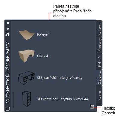

Použijte tento postup pro aktualizaci propojené palety nástrojů s obsahem zdrojové kopie v katalogu nástrojů.
- Napojte paletu nástrojů z katalogu nástrojů v Prohlížeči obsahu na sadu palet nástrojů.
Když je paleta napojena na sadu palet nástrojů z katalogu v Prohlížeči obsahu, ve spodní části palety se zobrazí tlačítko Obnovit.
- Kliknutím na tlačítko Obnovit se provede aktualizace lokální palety nástrojů podle posledních změn v katalogu v Prohlížeči obsahu.
Případně je možné kliknout pravým tlačítkem na paletu a kliknout na Obnovit paletu.
