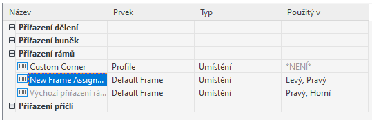

Použijte tento postup k přidání přiřazení rámu do sestavy dveře/okno. K přiřazení různých definicí do různých hran rámů potřebujete několik přiřazení rámu.
Styly sestavy dveře/okno.
. Nové přiřazení rámu je zobrazeno v seznamu přiřazení rámu.
