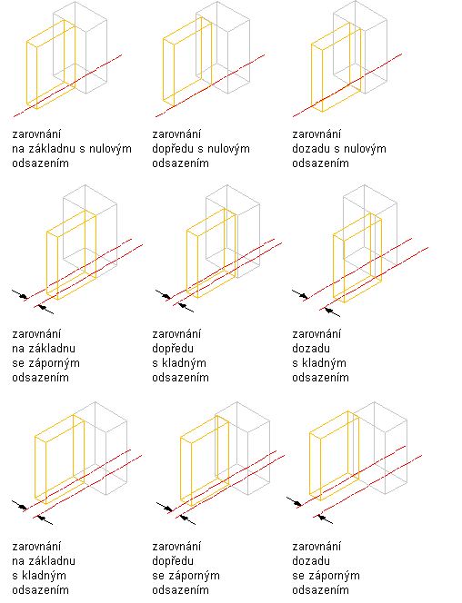

Tento postup použijte, chcete-li stanovit odsazení pro výplň obvodového pláště. Ve výchozím nastavení jsou výplně zarovnány na základnu obvodového pláště. Vyžaduje-li projekt zarovnání výplně s hranami rámů nebo nějakou jinou částí obvodového pláště, můžete pro výplň stanovit odsazení.
Můžete také vytvořit samostatné, na stylu založené výplně přímo ve výkresu. Zvolená výplň má uzly Obrátit v obou směrech, X i Y, takže můžete měnit orientaci výplně.
Určení odsazení tabulových výplní
. V Půdorysu odsazují kladná čísla výplň nad základnu, a záporná čísla odsazují výplň pod základnu. Na odsazení má také vliv zvolené zarovnání výplně.
