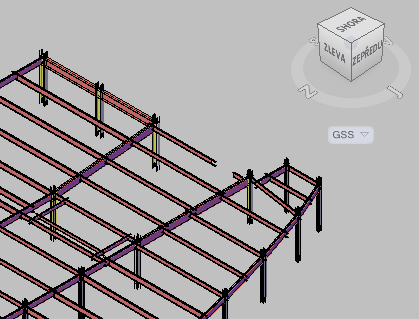

ViewCube je 3D navigační nástroj, který se zobrazí, když je zapnutý 3D graficky systém, a umožňuje přepínání mezi standardními a izometrickými pohledy.
Jakmile se zobrazí nástroj ViewCube, zobrazuje se v jednom z rohů okna výkresu přes model v neaktivním stavu. Při umístění kurzoru nad ViewCube se tento nástroj aktivuje. Můžete přepnout do některého z dostupných přednastavených pohledů, posunovat aktuální pohled nebo přepnout na výchozí pohled modelu.
Nástroj ViewCube se také zobrazuje v Prohlížeči objektů. V Prohlížečích objektů je nástroj ViewCube vždy zapnutý.
