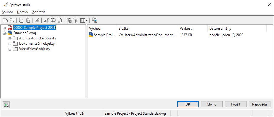

Tento postup použijte ke změně způsobu seřazení stylů ve Správci stylů. Ve výchozím nastavení jsou v levém podokně stromového zobrazení zobrazeny názvy otevřených výkresů a šablon. Jestliže rozbalíte výkres ve stromovém zobrazení, jednotlivé styly ve výkresech se seskupí do tří kategorií: Architektonické objekty, Dokumentační objekty a Víceúčelové objekty. Pokud rozbalíte kategorii, jednotlivé styly se uvedou v abecedním pořadí podle typu stylu.
Styly seřazené podle výkresů
Pokud chcete zjistit, které styly určitého typu, například styly dveří, jsou k dispozici v každém výkresu, můžete provést seřazení podle stylů. Styly se poté seskupí podle kategorií a budou uspořádány podle typů a následně podle výkresů.
Styly seřazené podle typů
Stavový pruh ve spodní části Správce stylů indikuje, zda jsou styly setříděny podle výkresu nebo podle typu stylu.
