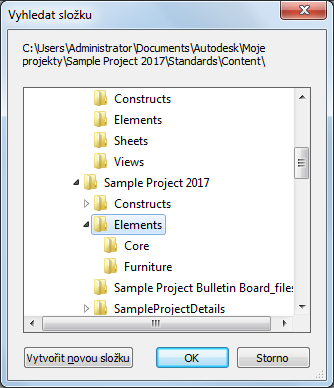

Pokud chcete zadat alternativní umístění složek kategorií na nejvyšší úrovni (konstrukční prvky, prvky, pohledy a listy), je nejlepší začít novým projektem. Nejprve uspořádejte strukturu projektu v Průzkumníku souborů tak, aby kategorie byly umístěny ve stejné kořenové složce jako soubor APJ. Můžete například uspořádat projekt tak, aby položky Konstrukční prvky, Prvky, Pohledy a Listy byly uloženy v jedné kategorii nazvané Výkresy.
Kategorie na nejvyšší úrovni v rámci struktury projektu

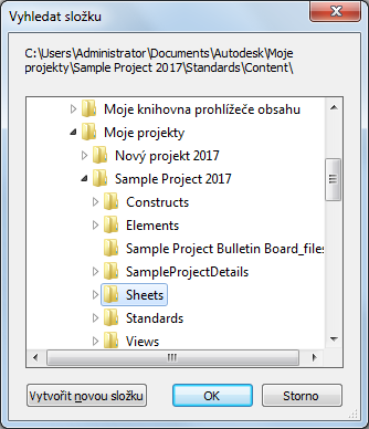

Tyto horní kategorie lze nasměrovat tak, aby odkazovaly na jedinečné složky, ale nemohou být následníky ani podřízenými složkami sama sebe ve stromové struktuře. Pokud chcete změnit umístění kategorie v existujícím projektu, vytvořte novou kategorii v Průzkumníku souborů a přesuňte nejprve soubory ze staré kategorie do nové v Průzkumníku souborů a teprve potom přesměrujte kategorii.
Kategorie na nejvyšší úrovni umístěné mimo složku projektu
