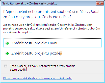

Změnit cesty můžete pro:
Otevře se dialog Navigátor projektu – Změna cest projektu.
| Chcete-li... | Pak… |
| aktualizovat všechny projektové soubory nyní | klikněte na možnost Změnit cesty projektu nyní. |
| aktualizovat všechny projektové soubory později | klikněte na možnost Změnit cesty projektu později. Jestliže zavřete projekt před změnou cest, soubory výkresů zůstanou ve frontě na aktualizaci a budou zobrazeny v dialogu Fronta změny cest projektu při jeho příštím otevření.
Fronta změny cest je sdílena všemi uživateli, kteří pracují na projektu, a ukládá se pro každou relaci. |
