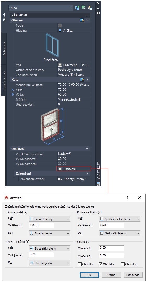

Vlastnosti objektu se zadávají a mění na paletě Vlastnosti. Většina vlastností se přímo zadává a okamžitě aktualizuje na obrazovce. Některé objekty mají složité vlastnosti, které se zadávají do tabulek prostřednictvím palety Vlastnosti.
Listy slouží k zaměření se na úkol patřící ke konkrétnímu objektu. Zobrazují se jen v případě spuštění z palety nebo z objektu.
Otevření tabulky Ukotvení
Tabulka je modální dialog, který je potřeba zavřít, aby bylo možné pokračovat v práci na výkresu.
