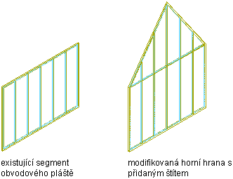

Tento postup použijte pro přidání štítu do horní hrany obvodového pláště, přidáním vrcholu do horní křivky.
Úprava horní hrany obvodového pláště přidáním štítu
. Třetí vrchol je přidán na horní hranu, doprostřed mezi dva konce horní hrany.

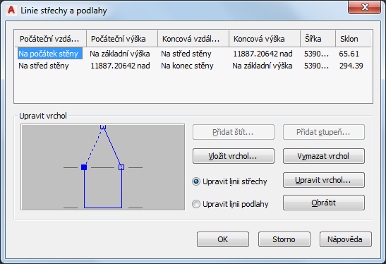

Tabulka v horní části dialogového okna zobrazuje informace o každém vrcholu v obvodovém plášti. Můžete také v seznamu vybrat vrchol, určený k úpravám.
