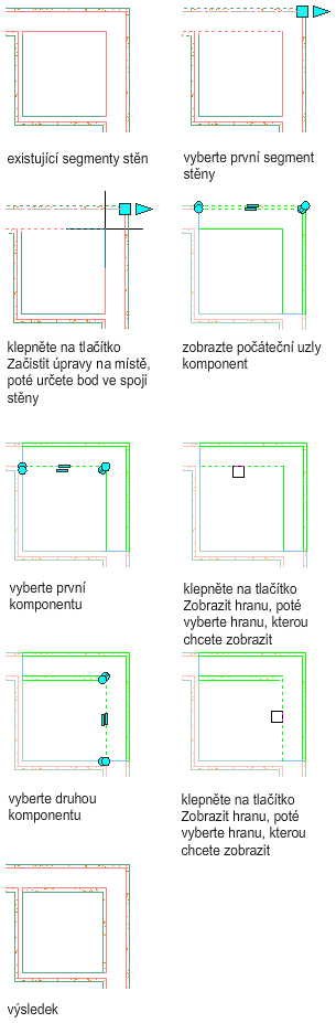

Tento postup slouží ke změně průsečíku stěny pomocí zobrazení dříve skryté hrany komponenty stěny.
Pro první komponentu stěny se zobrazí uzly Vrchol a Hrana na základě indexu stylu stěny.
Najednou lze zobrazit pouze jednu hranu komponenty. Stisknutím klávesy ESC zrušte výběr komponenty.

V následujícím příkladu se zobrazí dříve skryté hrany komponenty obkladové desky za účelem vytvoření podmínky vnitřního rohu.
