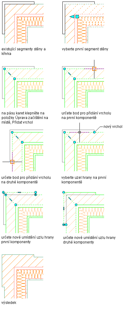

Tento postup slouží ke změně průsečíku stěny pomocí přidání vrcholu na hranu komponenty nebo v její blízkosti. Přidání vrcholů na hranu komponenty vám dává další možnosti, jak upravovat její tvar.
. Pro první komponentu stěny se zobrazí uzly Vrchol a Hrana na základě indexu stylu stěny.
Najednou lze přidat vrcholy pouze k jedné komponenty. Stisknutím klávesy ESC zrušte výběr komponenty.

V následujícím příkladu jsou ke komponentám přidány nové vrcholy, a poté jsou uzly Hrana použity ke změně rohové podmínky cihlového obkladu.
