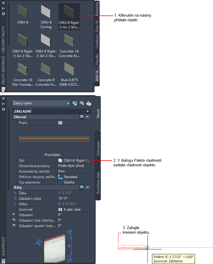

Tento postup slouží k vytvoření objektu pomocí nástroje.
- Klikněte na
- Klikněte na paletu nástrojů, která obsahuje nástroj pro objekt, který chcete vložit.
Jestliže například chcete vložit skládací oboustranné dveře, klikněte na paletu Dveře a přejděte k nástroji Skládací oboustranné dveře.
- Klikněte na nástroj.
- Na paletě Vlastnosti zadejte případné změny výchozích hodnot.
Poznámka: Některé hodnoty lze nastavit pouze při vkládání objektu; například polohu dveří ve stěně, do které se vkládají, je možné definovat jedině při vkládání dveří. Pro existující dveře není možné později změnit pozici. Hodnoty, které je možné nastavit pouze během vkládání, jsou na paletě Vlastnosti označeny symbolem
- Klikněte na výkres, do kterého chcete vložit objekt.
- Postupujte podle dalších pokynů potřebných pro vložení jednoho nebo více objektů do výkresu a pak stiskněte klávesu Enter.
