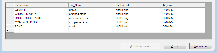

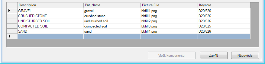

- V případě potřeby přejděte pomocí posuvníku do dolní části tabulky a klikněte do libovolného místa na prázdném řádku, který má v prvním sloupci hvězdičku (*).
Je vybrán řádek.

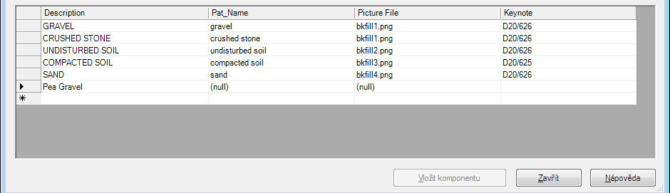

- Podle potřeby do buněk v řádku zadejte text.
Když začnete upravovat buňku, zobrazí se v prvním sloupci symbol úprav a pod řádkem, který upravujete, se znovu zobrazí prázdný řádek.
