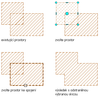

Pokud slučujete prostory s odsazeními hranice definovanými podle stylu, jsou sloučeny základní hranice obou prostorů a odsazení hranice definované ve stylu prvního prostoru je použito u výsledného sloučeného prostoru.
Sloučení prostorů s hranicemi definovanými stylem
