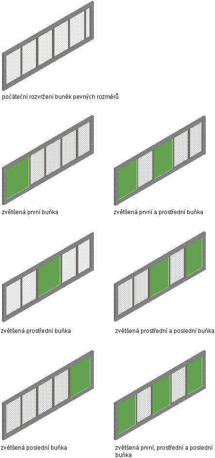

Rozdělení osnovy je možné automaticky upravit zadáním počáteční, prostřední a koncové buňky, nebo kombinací těchto buněk, čímž se získá přírůstek buněk. Velikost každé buňky závisí na vámi zadané kombinaci buněk. Na následující ilustraci jsou znázorněny všechny možné kombinace nárůstu buňky pro příklad sestavy dveře/okno s buňkami zvýrazněnými zeleně.
