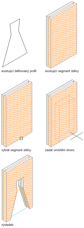

Tento postup slouží k vytvoření otvoru s vlastním tvarem a k dalšímu nastavení, které zadáte.
Přidání otvoru s vlastním tvarem
Pokud je to nutné, zobrazte požadovaný nástroj pomocí posuvníku.
| Chcete-li… | Pak... |
| umístit okraj otvoru do specifické vzdálenosti od konce segmentu stěny nebo hranic prostoru | zvolte možnost Odsazení/Ve středu pro Umístění podél stěny a zadejte hodnotu pro Automatické odsazení. |
| umístit otvor do středu segmentu stěny | vyberte možnost Odsazení/Ve středu pro možnost Umístění podél zdi a zadejte bod v blízkosti středu segmentu stěny nebo hranice otvoru. |
| umístit otvor kdekoli podél stěny | vyberte možnost Volně pro možnost Umístění podél zdi. |
| Chcete-li... | Pak… |
| zarovnat otvor podle výšky parapetu | vyberte pro položku Vertikální zarovnání možnost Parapet a zadejte hodnotu pro výšku parapetu. |
| zarovnat otvor podle výšky nadpraží | vyberte pro položku Vertikální zarovnání možnost Nadpraží a zadejte hodnotu pro výšku nadpraží. |
| Chcete-li… | Pak… |
| umístit otvor do stěny | vyberte stěnu a zadejte bod vložení podél stěny |
| umístit volně stojící otvor | stiskněte klávesu Enter a zadejte bod vložení a úhel otočení pro otvor. |
