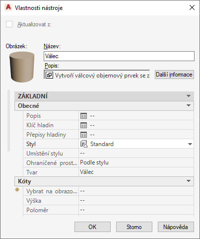

Styly objemových prvků
Na rozdíl od mnoha jiných typů objektů aplikace Sada nástrojů AutoCAD Architecture 2025 objemové prvky nemusí existovat v určitém stylu objemového prvku, aby je bylo možné efektivně používat. Mnoho objemových prvků lze vytvořit ve stylu „Standard“ bez jakýchkoliv nepříznivých efektů. Je však možné definovat styly objemových prvků za účelem předběžného definování přiřazení materiálu, přiřazení klasifikací a přepisů reprezentací zobrazení.
Názvové konvence stylu objemových prvků:
Objem – <Volitelné přiřazení klasifikace> – <Přiřazení materiálu>
Poznámka: Přiřazení klasifikace a materiálu je možné v názvu stylu objemového prvku zkrátit.

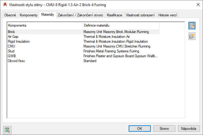

Definice materiálů
Definice materiálů jsou součástí systému zobrazení v aplikaci Sada nástrojů AutoCAD Architecture 2025 a jsou účinným nástrojem, který spolu s definicemi stylů a objektů usnadní automatizaci zobrazení v půdorysu, řezu a pohledu. Dále je možné používat definici automatické vlastnosti „Materiál“ k navázání materiálových přiřazení (a vlastností těchto materiálů) do tabulky výkazů objektů, které mají přiřazené materiály.
Názvové konvence definice materiálu:
<Obecná kategorie materiálu>.<Další popisné pole>.<Volitelné další popisné pole>...<Volitelná barva>
Příklad názvu definice materiálu:
Popis definice materiálu Příklad názvu
Na místě odlitý beton, odkrytý nahromaděný, střední textura Beton.Litý na místě.Odkrytý nahromaděný.Střední
Tmavě zelená mramorová podlahová dlaždice. Povrchy.Podlahy.Dlažba.Mramor.Tmavě zelený
Nejlepší praxe pro definice materiálů:
Upozornění: Jestliže chcete použít definice materiálu pro řízení zobrazení komponent objektů v objektu 2D řezu/pohledu v čáře řezu, je nutné nejprve nastavit komponentu „Definující čára“ v reprezentaci zobrazení „Obecné“ 2D řezu/pohledu na možnost „Dle materiálu“. Dále upravte definice materiálu používané v řezu a nastavte komponentu „Skica 2D řezu/pohledu“ na barvu, typ čáry, váhu čáry a styl vykreslování, jaké chcete mít v řezu/pohledu. Také bude potřeba se ujistit, že je vypnuté nastavení „Zachovat vlastnosti hladiny, barvy, typu čáry ze sady zobrazení použití během generování“.
