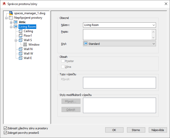

Tento postup slouží k otevření Správce prostoru/zóny.
. Chcete-li vidět všechny prostory ve výkresu včetně jejich povrchů a otvorů v povrchu, zkontrolujte, zda jsou vybrána nastavení pro Zobrazit všechny zóny a Zobrazit povrchy prostoru.
Chcete-li vidět všechny prostory ve výkresu včetně jejich povrchů a otvorů v povrchu, zkontrolujte, zda jsou vybrány obě možnosti Zobrazit všechny zóny a Zobrazit povrchy prostoru.

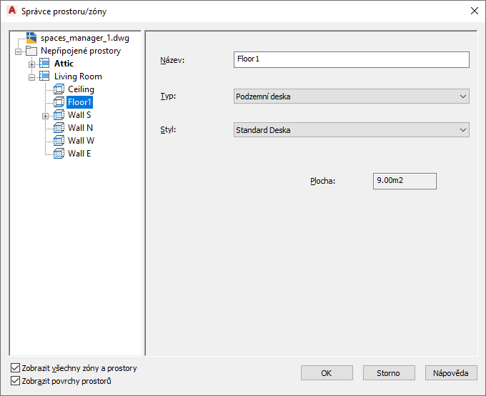

Ve stromovém zobrazení vlevo jsou všechny prostory uvedeny buď v rámci jejich obsahující zóny, nebo v e složce Nepřipojené prostory. Povrchy prostoru jsou uvedeny v rámci prostoru. Otvory povrchu jsou uvedeny v rámci povrchu, který je obsahuje. Chcete-li se dostat k prostoru, povrchu nebo k zóně, může být nutné rozbalit strom tak, abyste na ně dosáhli.
