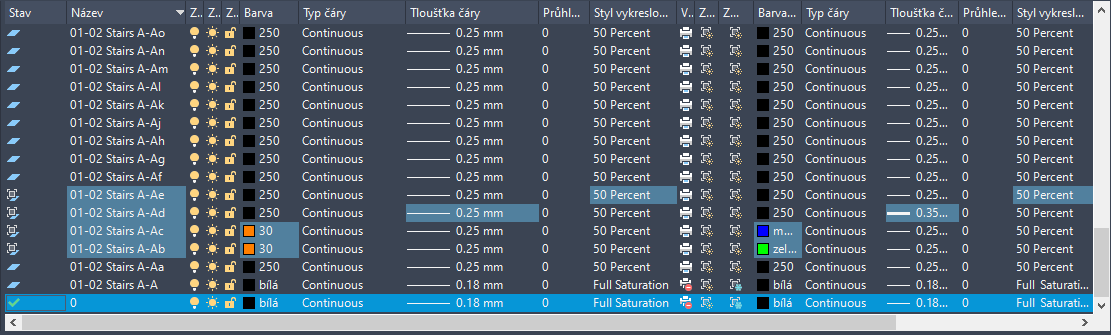

Nyní lze na hladiny v jednotlivých výřezech rozvržení aplikovat přepsání pro barvu, typ čáry, tloušťku čáry a styl vykreslování. Jedná se o účinný způsob zobrazení objektů s různými nastaveními vlastností v jednotlivých výřezech, aniž by se prováděla změna jejich vlastností DleHlad či DleBlok. Protože přepsání vlastností hladiny nemění globální vlastnosti hladiny, je možné zobrazovat objekty v různých výřezech odlišně, bez nutnosti vytvořit duplicitní geometrii, nebo využít externí reference s odlišnými nastaveními hladiny. Při přístupu ke Správci vlastností hladin z karty rozvržení se zobrazí další čtyři sloupce pro přepsání vlastností hladiny specifické pro výřez: Barva výřezu, Tloušťka čáry výřezu, Typ čáry výřezu a Styl vykreslování výřezu (dostupné pouze ve výkresech pojmenovaného stylu vykreslování; PSTYLEMODE=1).
Přepsání hladin výřezu ve Správci vlastností hladin

Přepsání vlastností hladiny ve výřezu rozvržení
. Pro výřezy rozvržení jsou k dispozici následující přepsání výřezů:
Hodnota hladiny, která je přepsána ve výřezu, je vyznačena odlišnou barvou pozadí (ve výchozím nastavení bleděmodře) u vlastnosti přepsání, u globální vlastnosti a u názvu hladiny.
