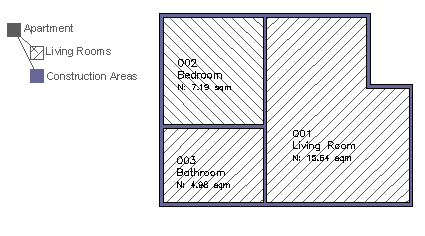

Styly zóny můžete použít k vytváření zón s různými vlastnostmi zobrazení pro prostory struktur, pronajímatelných místností, přepravními prostory nebo jinými typy prostoru. Můžete například zakreslit a šrafovat všechny prostory v zóně struktury, vytvořit zónu přepravy modře s pevnou výplní a podobně.
Obývací pokoje a konstrukční prostory různých stylů
