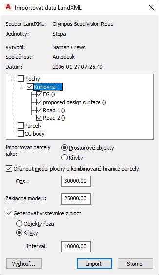

- V dialogu Importovat data LandXML vyberte možnosti importu.

| importovat povrchy ze souboru LandXML |
vyberte položku Povrchy. Budou vybrány všechny povrchy z importovaného souboru. Chcete-li importovat pouze jednotlivé povrchy, rozbalte nabídku Povrchy, rozbalte nabídku Knihovna a potom vyberte povrchy, které chcete importovat. |

- Při importu parcel označte výběrem možnosti Prostorové objekty nebo Křivky formu, do které chcete parcely převést.

- Chcete-li oříznout model povrchu pomocí logického sjednocení všech parcel jako ohraničení modelu, zaškrtněte políčko Oříznout model povrchu u kombinované hranice parcely.
Je-li toto políčko zaškrtnuté, můžete také zadat odsazení od hranice.
- Zadejte hodnotu pro Základnu modelu.
Ze zadané hodnoty bude vytvořeno vysunutí vnější hranice povrchu se začátkem na nejnižším bodu povrchu.
- Chcete-li z importovaných dat povrchu vytvořit vrstevnice, vyberte v nabídce Povrchy příkaz Vytvořit vrstevnice.
Poznámka: Chcete-li zobrazit aktuální povrchy převedeného objemového prvku, například model TIN, můžete zobrazit objemový prvek bez Gouraudova stínování.
- Výběrem možnosti Křivky nebo Objekty řezu určete, jak chcete vrstevnice vytvořit.
- Zadejte hodnotu intervalu svislé rozteče vrstevnic.

- Klikněte na tlačítko Import.
