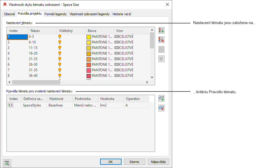

Styl tématu zobrazení definuje určité téma zobrazení pro zahrnutí negrafických dat do výkresu zvýrazněním objektů, splňujících kritéria, která specifikujete. Typ zvýraznění je řízen jedním nebo více nastaveními tématu, přičemž každé z nich určuje určitou barevnou výplň, šrafování nebo typ čáry. Pro každé nastavení tématu existuje jedno nebo více pravidel témat, určující, které objekty budou zvýrazněny s použitím tohoto nastavení.
Styl tématu zobrazení rovněž určuje formát a vlastností zobrazení pro legendu tématu zobrazení, určující data reprezentovaná zvýrazněnými objekty.
