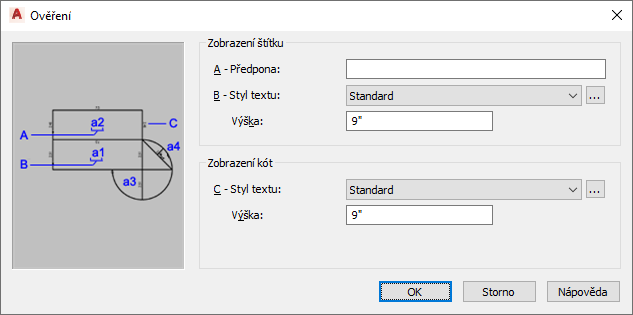

- Klikněte na položku
Ověření.
- V části Zobrazení štítku definujte nastavení předpony:
| Chcete-li... |
Pak… |
| zobrazit předponu pro čísla úseků prostoru |
zadejte předponu. |
| změnit styl čísel úseků prostoru |
buď vyberte styl textu v seznamu nebo klikněte na tlačítko Procházet a vytvořte nový styl textu. |
| změnit výšku čísel úseků prostoru |
zadejte hodnotu pro položku Výška. |
- V části Zobrazení dimenzí definujte nastavení dimenze hrany.
| Chcete-li... |
Pak… |
| změnit styl kót hrany |
| změnit výšku kót hrany |
- Klikněte na tlačítko OK.
