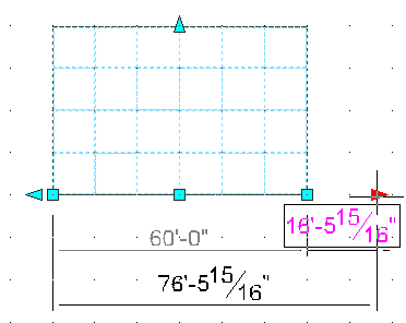

Tento postup použijte, chcete-li změnit délku jednotky obvodového pláště. Délku je možné změnit také na paletě Vlastnosti.
Když posunete uzel, zobrazí se původní hodnota délky vedle nové délky a rozdílu obou hodnot.
Po výběru uzlu můžete také zadat novou hodnotu délky jednotky obvodového pláště.
