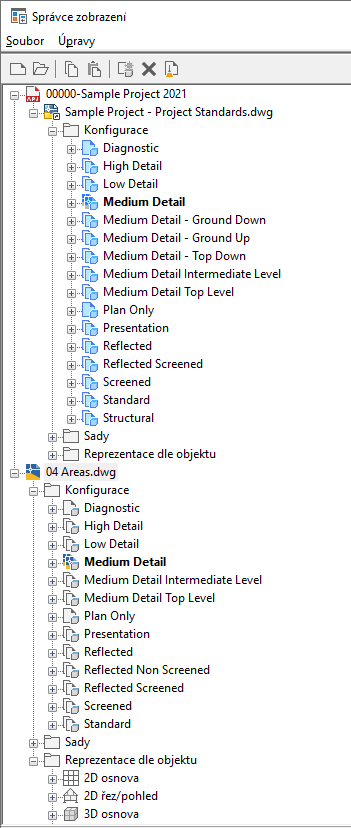

Do projektových výkresů můžete přidat standardní nastavení zobrazení ve Správci zobrazení. Když je standardní zobrazení výkresu zadáno v konfiguraci projektových norem, je zobrazeno ve Správci zobrazení v uzlu projektu. Odtud můžete přetáhnout konfigurace zobrazení, sady zobrazení a reprezentace zobrazení do uzlů projektových výkresů.
Přidání standardního nastavení zobrazení ze Správce zobrazení
. Výkres, který byl definován jako zobrazení výkresů norem v konfiguraci projektových norem je uveden v uzlu projektu.
