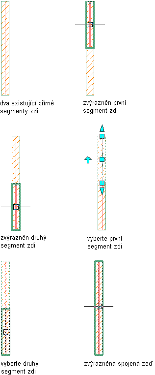

Na následujícím obrázku je znázorněno spojení 2 segmentů přímé stěny poté, co byl každý samostatný segment zvýrazněn.
Spojení 2 segmentů přímé stěny

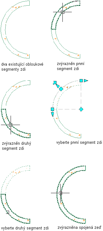

Na následujícím obrázku je znázorněno spojení 2 segmentů zakřivené stěny poté, co byl každý samostatný segment zvýrazněn.
Spojení 2 segmentů zakřivené stěny
