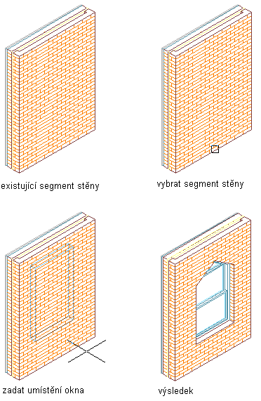

Přidání okna do stěny

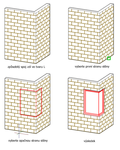

Přidání rohového okna do spoje stěny ve tvaru L

| Jestliže chcete vložit... | Pak… |
| samostatné okno | stiskněte klávesu Enter a zadejte bod vložení a úhel otočení okna. |
| okno do stěny | vyberte stěnu a zadejte bod vložení podél stěny. |
| rohové okno ve stěně | Vyberte kvalifikovaný spoj stěny tvaru L. Zadejte bod vložení podél druhé stěny. |
