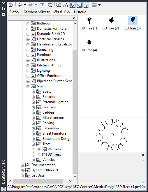

Podobně jako Prohlížeč nástrojů také aplikace DesignCenter™ umožňuje ukládat, organizovat, sdílet a vyměňovat obsah AEC, který lze vkládat do výkresů. Místo organizace podle nástrojů je ovšem obsah AEC v aplikaci DesignCenter zorganizován v hierarchické stromové struktuře; při výběru některé položky obsahu AEC ji můžete zobrazit v náhledu, upravit nebo přetáhnout na paletu nástrojů nebo přímo do výkresu.
Jestliže spustíte aplikaci DesignCenter pomocí rozevíracího panelu Palety na kartě Pohled a kliknete na kartu Obsah AEC, zobrazí se v levém podokně stromová struktura Vlastní aplikace s aplikací Sada nástrojů AutoCAD Architecture 2025 jako kořenovým uzlem. Ve složkách Britské jednotky a Metrické jednotky v kořenovém uzlu se nacházejí složky pro kategorie, které zhruba odpovídají rozdělení CSI MasterFormat 2004. Na nejnižší úrovni stromové struktury odkazuje každá složka na jeden nebo více externích výkresových souborů, z nichž každý obsahuje jednu část obsahu AEC. Zobrazení stromové struktury můžete aktivovat a deaktivovat kliknutím na tlačítko
u horního okraje okna nástroje DesignCenter.
Na pravé straně karty Obsah AEC jsou zobrazena 3 podokna.
Karta Obsah AEC v aplikaci DesignCenter
