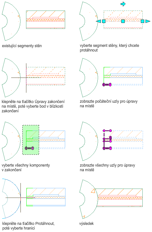

Tento postup slouží ke změně zakončení stěny pomocí prodloužení komponenty. Hranicí prodloužení může být linie, oblouk, kružnice, křivka nebo hrana komponenty stěny.
Můžete prodloužit více komponent najednou na hranici prodloužení. Stisknutím klávesy ESC zrušte výběr komponenty.

V následujícím příkladu se provede prodloužení komponent na jiný segment stěny, který tvoří hranici prodloužení.
