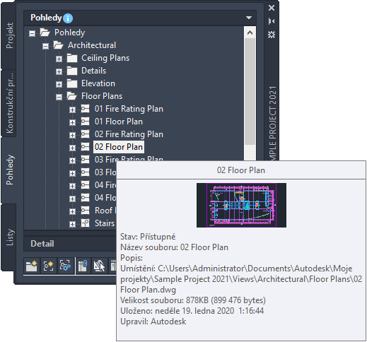

Chcete-li zadat obsah nápovědy, která se zobrazuje, když přemístíte kurzor na určitou položku v Prohlížeči výkresů, klikněte pravým tlačítkem na otevřenou plochu na panelu nástrojů a vyberte jednu z těchto možností:
| Chcete-li... | Pak… |
| zobrazit okno Náhled nebo Detail ve spodní části palety Navigátoru projektu | zvolte možnost Okno náhledu/detailu. |
| zavřít paletu Navigátoru projektu | zvolte možnost Zavřít. |
| zobrazit pouze název souboru | zvolte možnost Styl nápovědy a klikněte na položku Název. |
| zobrazit název a obrázek obsahu | zvolte možnost Styl nápovědy, klikněte na položku Náhled a potom klikněte na možnost Malý, Střední nebo Velký. |
| zobrazit detaily, například stav, umístění a kdo má právě soubor otevřený (případně) | zvolte možnost Styl nápovědy a klikněte na položku Detaily. |
| zobrazit obrázek a detaily | zvolte možnost Styl nápovědy, klikněte na možnost Náhled a detaily a potom klikněte na možnost Malý, Střední nebo Velký. |
