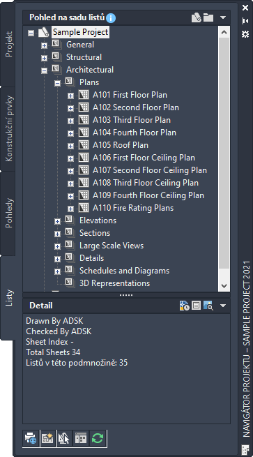

Karta Listy na paletě Navigátoru projektu je místem, kde můžete vytvářet a organizovat listy pro váš projekt. Listy odkazují na pohledy a slouží pro vykreslování výkresů.
Na kartě Listy dále můžete spravovat sadu listů projektu, provádět úlohy, jako jsou vytvoření tabulky obsahu, správa nastavení stránek nebo publikování na plotr nebo do souboru PDF, DWF nebo DWFx.
Tlačítka v horní části karty Listy umožňují zobrazit informace o listu některým z následujících způsobů: kliknutím na tlačítko Pohled na sadu listů se zobrazí pohled sady listů.
Pohled na sadu listů je stromový pohled sady listů projektu, kde máte přístup ke všem možnostem publikování.
V Pohledu na sadu listů můžete provádět následující úkony:
