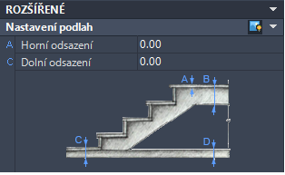

Tento postup použijte k řízení toho, jak se bude schodiště navzájem ovlivňovat s podlahou na počátku a na konci průběhu schodiště.
| Chcete-li… | Pak... |
| určit tloušťku nášlapné vrstvy podlahy v horní části podlahy schodiště | zadat hodnotu pro Horní odsazení. |
| určit hloubku struktury v horní části podlahy | zadat hodnotu pro Horní hloubka. |
| určit tloušťku nášlapné vrstvy podlahy v dolní části podlahy schodiště | zadat hodnotu pro Dolní odsazení. |
| určit hloubku struktury v dolní části podlahy | zadat hodnotu pro Dolní hloubka. |
