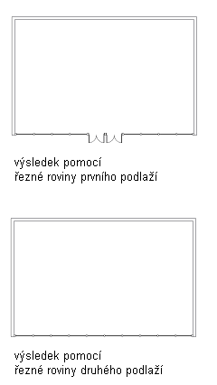

Pokud jste například vytvořili pohled prvního podlaží, ale chcete zobrazit pohled půdorysu druhého podlaží, vyberte možnost 2.
Chcete-li například zobrazit druhou hladinu ve výšce řezu 1,4 metru, zadejte sem hodnotu 1,4.
Rozsah zobrazení je přizpůsoben tak, aby zobrazoval výšku vybrané hladiny.
Máte například trojpodlažní budovu s výškou podlaží 2,75 metru pro každé podlaží. Vytvořili jste pohled na první podlaží, ale chcete v něm zobrazit druhé podlaží ve výšce řezu 1,4 metru. V dialogu Rovina řezu zadáte pro hladinu hodnotu 2 a pro možnost Výška roviny řezu nad podlažím zadáte hodnotu 1,4. Po kliknutí na tlačítko OK bude rozsah zobrazení pohledu nyní pokrývat druhou hladinu. Následující hodnoty jsou zadány na kartě Rovina řezu konfigurace zobrazení:
