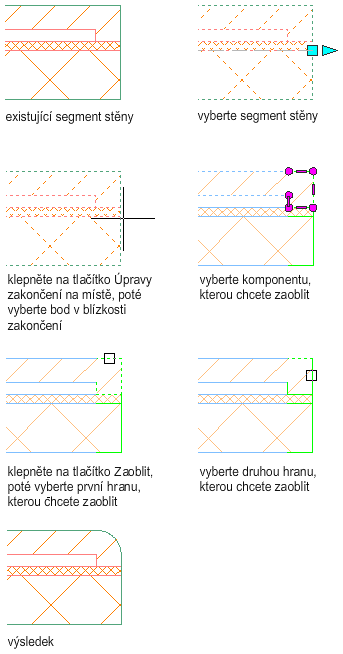

Tento postup slouží ke změně zakončení stěny pomocí zaoblení komponenty stěny.
Najednou lze zaoblit pouze jeden roh komponenty. Stisknutím klávesy Esc zrušte výběr komponenty.

V následujícím příkladu se provede zaoblení rohu cihlového obkladu.
