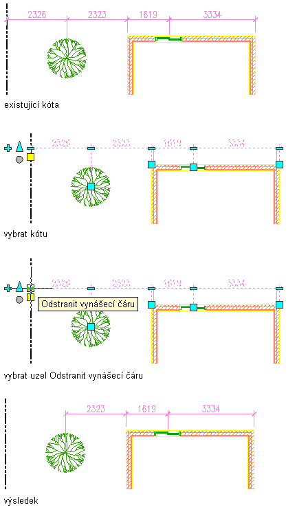

Body kóty definované bez stylu mohou být vytvořené výběrem bodů uchopení objektu nebo výběrem bodů nespojených s žádnými objekty ve výkresu. Na rozdíl od bodů kóty s definovanými styly je nelze po odstranění obnovit, ale můžete je v případě potřeby znovu vytvořit.
