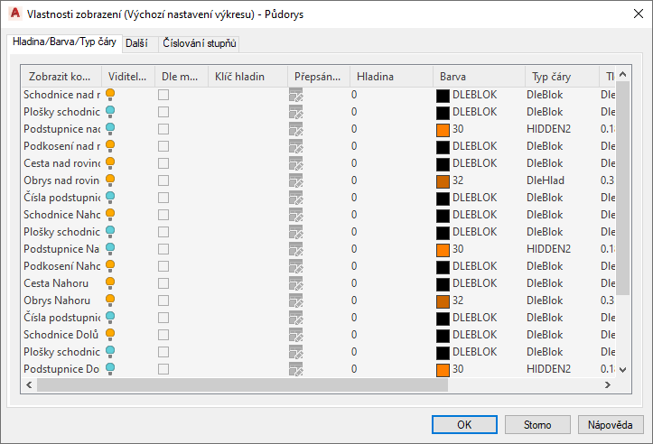

Tento postup použijte k zadání zobrazení komponent schodiště v půdorysném pohledu v závislosti na jejich výskytu nad nebo pod pohledem roviny řezu. Můžete zadat nad rovinou řezu, vlastnosti komponenty nahoře a dole pro každý typ komponenty schodiště.
Vlastnosti zobrazení pohledu roviny řezu
Podívejte se na vlastnosti zobrazení pro tyto druhy komponent schodiště.

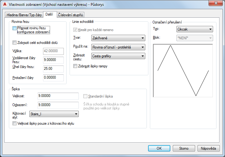

Vyberte schodiště a klikněte na
Existují komponenty pro podporu reprezentace komponent schodiště nad pohledem roviny řezu, takže komponenty schodiště dolů jsou použity k zobrazení komponent schodiště, které se objeví pod aktuální hladinou.
Pro schodiště vytvořená v aplikaci Autodesk Architectural Desktop starší než verze 2004 je možnost Přepsat konfiguraci zobrazení roviny řezu zvolena jako výchozí. V aktuální verzi je tato možnost jako výchozí zrušena a zobrazení komponent schodiště je zpracováno automaticky specifickou konfigurací zobrazení pro každou hladinu.

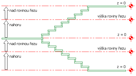

Je-li je vybrána možnost Přepsat rovinu řezu konfigurace zobrazení, je výška pohledu řezu měřena od spodku každého schodiště mezi podlažími. Jsou zobrazeny horní komponenty zobrazení a komponenty zobrazení nad rovinou řezu nad aktuální hladinou a dolní komponenty zobrazení nejsou zobrazeny.
Zadání pohledu roviny řezu s přepsáním konfigurace zobrazení

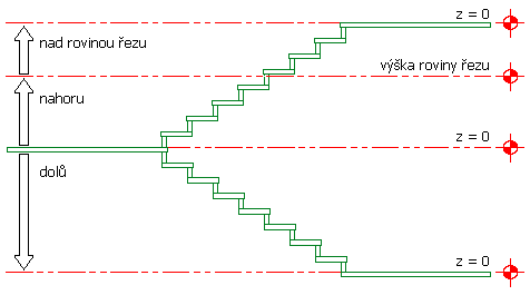

Je-li možnost Přepsat rovinu řezu konfigurace zobrazení zrušena, je výška pohledu řezu měřena od aktuální hladiny. Zobrazí se horní komponenty zobrazení nad aktuální hladinou tak, jako dolní komponenty zobrazení pod aktuální hladinou.
Zadání pohledu roviny řezu bez přepsání konfigurace zobrazení

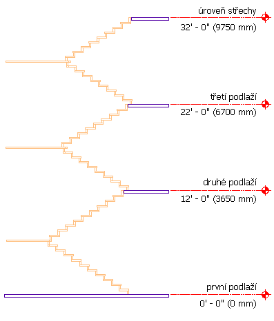

Následující ilustrace ukazuje, jak by se měly hladiny objevit v prostorovém pohledu:
Prostorový pohled věžového schodiště

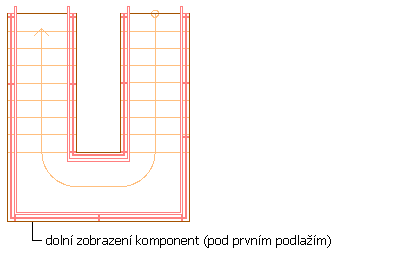

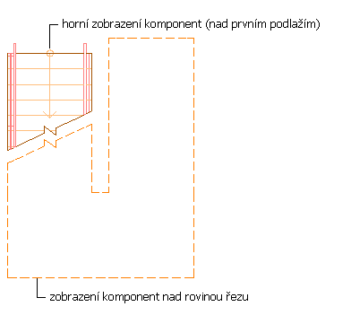

Komponenty zobrazení schodiště v prvním podlaží
Zobrazí se horní komponenty zobrazení nad prvním podlažím tak, jako komponenty zobrazení nad rovinou řezu, v obrysu s čárkovaným typem čáry.

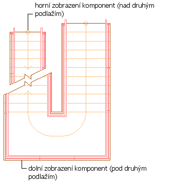

Komponenty zobrazení schodiště v druhém podlaží
Zobrazí se horní komponenty zobrazení nad druhým podlažím tak, jako dolní komponenty zobrazení pod druhým podlažím.

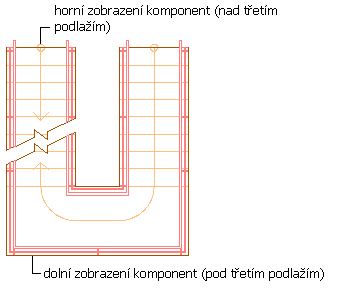

Komponenty zobrazení schodiště v třetím podlaží
Zobrazí se horní komponenty zobrazení nad třetím podlažím, jako jsou zobrazeny dolní komponenty zobrazení pod třetím podlažím.
