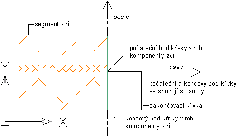

Platné křivky zakončení stěny začínají v rohu komponenty stěny na ose Y. V ideální situaci končí křivka v rohu druhé komponenty stěny na ose Y, takže počáteční i koncový bod křivky jsou totožné s osou Y a mají stejnou hodnotu X, jak je zde ukázáno.
Často budete pracovat se styly stěny s jednou nebo více komponentami, které jsou v místě zakončení stěny nebo otvoru zalomeny. Například komponenta cihlové stěny je v některých stylech stěny zalomena v místě zakončení stěny. U této podmínky je řídicí čára rovnoběžná s osou Y a vymezuje nejvnitřnější plochu komponenty, přičemž zbývající komponenty v tomto stylu stěny budou začínat na této řídicí čáre. Když vyberete segment stěny za účelem použití nové podmínky zakončení stěny pro první komponentu stěny, podél řídicí čáry se zobrazí uzly pro úpravy na místě, jak je zde ukázáno.

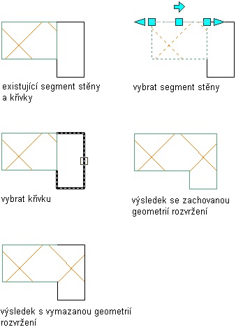

Přidání křivky zakončení stěny do segmentu jednokomponentové stěny
Tento postup slouží k asociování křivky zakončení stěny s komponentou segmentu jednokomponentové stěny.

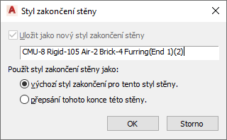

. Zobrazí se dialog Styl zakončení stěny, kde lze provést následující akce:
Klikněte na OK a zadaná komponenta stěny se sloučí s křivkou zakončení stěny. Kliknutím na tlačítko Storno se změny zruší.
V následujícím příkladu se provede asociování křivky zakončení stěny s komponentou stěny.

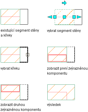

Přidání křivky zakončení stěny do segmentu vícekomponentové stěny
Tento postup slouží k asociování křivky zakončení stěny s konkrétní komponentou segmentu vícekomponentové stěny.
. První komponenta stěny, se kterou lze křivku asociovat, je zvýrazněna červenou čárou uvnitř obvodu komponenty stěny.
Opakovaně stiskněte tabulátor, dokud není zvýrazněna požadovaná komponenta.
V následujícím příkladu bude křivka zakončení stěny použita na druhou ze dvou komponent stěny v segmentu vícekomponentové stěny.
