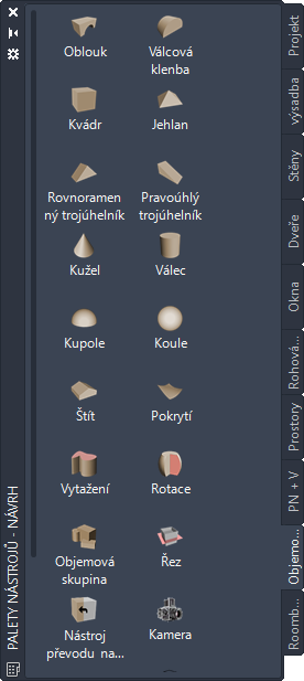

Nástroje v aplikaci Sada nástrojů AutoCAD Architecture 2025 umožňují snadné rozmístění objemových prvků výběrem objemového nástroje s určitým stylem a dalšími předdefinovanými vlastnostmi. Můžete použít nástroj s jeho výchozím nastavením, nebo změnit libovolné vlastnosti, které nejsou určeny stylem. Pomocí objemových nástrojů můžete také vytvářet nové objemové prvky aplikováním vlastností nástroje na existující trojrozměrná tělesa.
Paleta nástrojů obsahující objemové nástroje
Výchozí palety nástrojů v pracovním prostoru obsahují objemové nástroje, které můžete použít a podle potřeby upravit. Součástí softwaru jsou navíc následující katalogy obsahující objemové nástroje, které můžete přidat do palet nástrojů:
Vlastní palety vytvořené správcem aplikace CAD nebo jinými uživateli mohou také obsahovat objemové nástroje se styly objemových prvků a vlastnostmi, které jsou přizpůsobeny danému projektu nebo podnikovými standardům.
